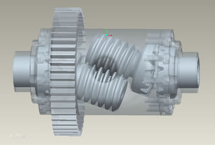

http://baike.so.com/doc/5409500-5647522.html" onclick="window.open(this.href);return false;
Noch ein Schneck — aus 2014, laut Iron-Übelsetzer:
Doppelschneckendifferential
Doppelschneckendifferential ein neues Produkt in 2014 Inlands Erfindung wird durch die beiden miteinander kämmenden Rotoren geneigt worm gekennzeichnet ist montiert auf die beiden Schneckenwelle und die Abtriebswelle sind an beiden Seiten der Verbindung bzw. Verbindungen erhältlich Getriebe Wan verbunden Abschnitt verbunden mit dem Hohlrad des Rotors als Ganzes an dem Gehäuse durch ein Lager gelagert ist, die Energiequelleneingangs Tellerrad auf beiden Seiten der Ausgangswelle Ausgangsleistung.
Zwei Schnecken mit kleinen Steigungswinkel, der Größe des Grades Steigungswinkel selbsthemmend bestimmt Schnecke und Schneckenrad, das Schnecken aktiv ist, angetriebene Turbinen, zwei Schnecken vermascht sind äquivalent zueinander, wie eine Turbine ist Voreilwinkel klein zu einem gewissen Grad, wird die Schnecke zwei ineinandergreifenden Seiten zur gleichen Zeit erzeugen kann nur ein Drehmoment angelegt wird, so ist dies die Ursache für eine Selbsthemmung ohne die Differentialdrehzahl-Antriebs beeinflussen.
Wenn in einem Mitteldifferenzial verwendet, zwei Schneckensteigung Durchmesser Einstellung erlaubt es, verschiedene vor und nach dem Ausgangsdrehmoment, als Torsen-Differenzial, das um 40:60 Energieverteilung.
Der Vorteil ist, geringe Größe, einfache Verarbeitung, niedrige Kosten, umfassende Lösung für das Allradantrieb.
